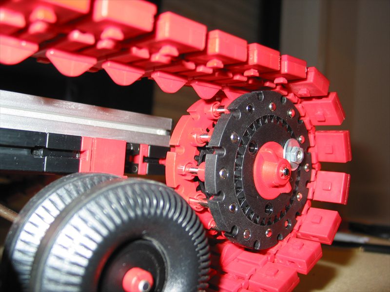

Hier ist das Detailbild vom Antrieb der Kette. Gut zu erkennen sind die Kufen die perfekt in das Raster der 30er Achsen passen.
fitec (5.1.2011, 12:36:14)
Finde ich sehr beeindruckend. Die BS7,5 sind jeweils mit 2 Kettengliedern verbunden, ich kann kaum glauben dass diese Verbundung auf Dauer oder unter Last hält, die Kettenglieder müssten sich doch zur Seite heraus lösen oder verschieben?
Gruß, Nils
Stefan Falk (5.1.2011, 12:44:50)
Ich stimme zu: Sehr beeindruckend. Ich stimme nicht zu: Die Kettenglieder können sich nicht herauslösen. Die 90° verdreht angebrachten BS5 verhindern das doch? Und die Kette kann man in Zugrichtung mit dem Gewicht von 3 kg belasten, hier also insgesamt 6 kg. Das sollte reichen.
Gruß, Stefan
Guilligan (5.1.2011, 14:41:38)
Die Kettenkonstruktion habe ich von den"Holländern" übernommen nur hier ist eine Bauplatte 6015 und nicht 9015 verbaut. Der große Vorteil dieser Kette ist das 3 Kettenglieder in die BS 7,5 geschoben werden und somit hohe Kräfte übertragen werden können. Die BS 7,5 sind längs und die BS 5 quer verbaut. Damit verrutscht kein Kettenglied. Insgesamt bin ich mit dem Aufbau sehr zufrieden. Ich habe lange getüftelt bis ich schleißlich die Kufe verbaut habe die ein seitliches verschieben von den Führungsrollen verhindert. Jetzt fehlt “nur” noch der Rest.
ciao Dirk
Udo2 (5.1.2011, 17:44:59)
Hallo Dirk, ganz passabel bis hier her und nun viel Erfolg für den “Rest” :o) Gruss Ingo
fitec (6.1.2011, 12:35:42)
Huch, die BS5 habe ich komplett übersehen … Dann ziehe ich meinen Hut, sehr schön!
Gruß, fitec
