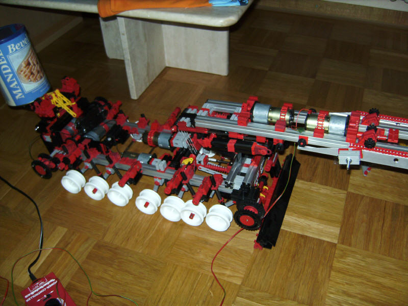

peterholland (14.2.2007, 17:22:32)
Juergen,
Hat deine Brückenlegepanzer Biber M1:13 eine gesamte Antrieb mit Differentialen wie bei meinem Brückenleger, oder getrennt ?….
Zum algemeinen Antrieb habe ich original FT-Powermotoren genutzt. Zum lenken eine Powermotor mit ein langsameres Drehzahl wegen die zu grosse Friktion/Reibung. Fur Vor- und Ruckwärts nütze ich die Powermotor mit grauen Endkap.
Gruss,
Peter Damen Poederoyen NL
peterholland (14.2.2007, 17:28:07)
Juergen,
Die Ausschiebe-möglichkeit ist ja sehr Elegant !……..Klasse.. Hast du noch mehrere Bilder. Ich bin sehr interessiert.
Fur die Brücke nutze ich eine Conrad-Getriebe-powermotor Igaraschi 1:312 (33G). Diese hat ein sehr langsames Drehzahl, aber besonders Stark.
Meine Brücke hat nur eine Strecke von ca. 80 cm.
Gruss,
Peter D
jw (15.2.2007, 07:01:27)
Hallo Peter,
ich habe alle Antriebe in ftcomm nachgebaut war aber nicht zufrieden. Die Kräfte und der Verschleiß sind zu hoch. Jede Kette wird ohne Differential über einen PW angetrieben. Die Bilder sind qualitativ schlecht und zu dunkel. Ich werde immer wieder mal einige Bilder machen und einstellen.
Gruß Jürgen Warwel
peterholland (15.2.2007, 17:13:58)
Hallo Jürgen,
Deine obene Erfahrung habe ich auch !…..
Auch mit Kugellager, A-2-Achse usw. bleibt bei alle Antrieb-Variante mit einer Differential die Kräfte und der Verschleiß zu hoch.
Gruss,
Peter D
peterholland (3.3.2007, 19:40:11)
Hallo Jürgen,
Gibt es noch neue Entwicklungen mit deine Brückenlegepanzer Biber M1:13 ? Hat die Brücken schon die Styropur Verkleidung ?
Gruss,
jw (5.3.2007, 18:25:13)
Hallo Peter, sooo schnell geht es mit dem Biber nicht. Ich arbeite immer noch am Verschlussmechanismus der Brückenteile. Das alles ist sehr komplex und sehr schwierig zu bauen. Der Biber ist wohl das schwierigste Modell was ich bisher gebaut habe. (.. oder gerade versuche zu bauen…). Glücklicherweise kenne ich jetzt genau den Verschlussmechanismus und werde versuchen ihn in etwa nach zu bauen. Was die Styroporverkleidung muss ich dich noch um Geduld bitten. Es sind einige Umbauarbeiten an Brücke und Ausleger erforderlich, da der Verlegungsablauf der Brücke doch etwas anders verläuft als ich ursprünglich dachte – das habe ich davon wenn ich recherchiere und immer detailliertere Informationen bekomme. Ich sag es ohne Übertreibung – der Biber verlangt alles von mir was ich als Dipl.-Ing. gelernt habe. Gruß Jürgen
