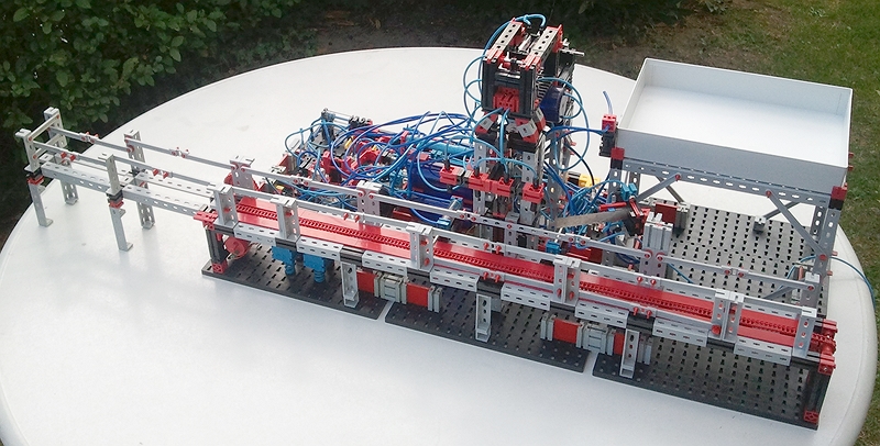

Rechts stellte man Flaschen aufs immer laufende Förderband, die dann - immer vier Flaschen auf ein Mal - gefüllt wurden. Weiter links fehlt noch die Verschließmaschine, die Deckel auf die Flaschen schraubte - für die fehlen mir sowohl mehr Druckluft als auch weitere Pneumatikventile.
Das einzig Elektrische an diesem Modell sind der Antriebsmotor fürs Förderband und die Lemo-Solar-Membranpumpe für die Flüssigkeit (hier Leitungswasser). Alles andere, insbesondere die komplette Logiksteuerung des gesamten Füllvorgangs, ist rein pneumatisch ausgeführt. Es gibt keinerlei weitere Elektrik, Elektronik oder Computerei bei diesem Modell.
