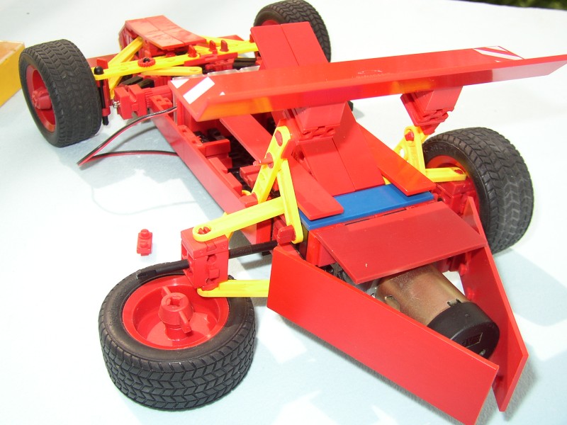

Hochgeladen am 23.5.2008, 18:24 von Harald.  7 / 9
Stefan Falk (23.5.2008, 23:14:02)
Klemmt denn der Heckantrieb nicht durch die Verbiegung der Antriebsachsen, wenn eingefedert wird? Oder ist die Federung so hard dass es nicht auffällt?
Gruß, Stefan
Harald (24.5.2008, 14:15:16)
Wenn das Rad tatsächlich einfedert, klemmt die Sache ein wenig. Aber, wie du schon sagst: das Fahrzeug ist so leicht und die Federung so steif, dass das nicht ins Gewicht fällt.
Gruß, Harald
