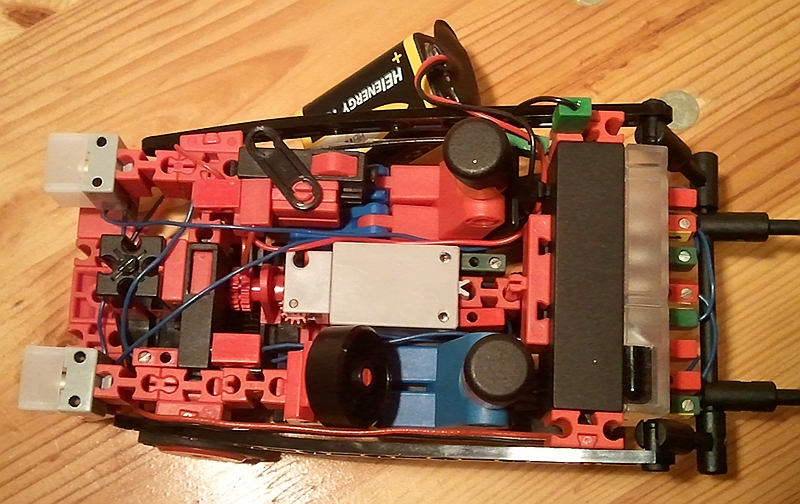

Blick von oben
Hochgeladen am 26.2.2012, 22:38 von Stefan Falk.  4 / 10
Das ganze Verdeck ist leicht nach hinten klappbar, wo es nur von zwei Statikstopfen gehalten wird. Der graue Mini-Mot in Bildmitte ist für die Lenkung zuständig; der Taster im Frontbereich tastet die Mittelstellung ab.
Der MiniMot sitzt per zwei BS5 direkt auf dem darunter liegenden S-Motor für den Antrieb. Die vom Lenkmotor angetriebene K-Achse sitzt nicht exakt mittig, sondern etwas weiter in Fahrtrichtung rechts, damit das mit der kleinen Schnecke genau aufgeht.
