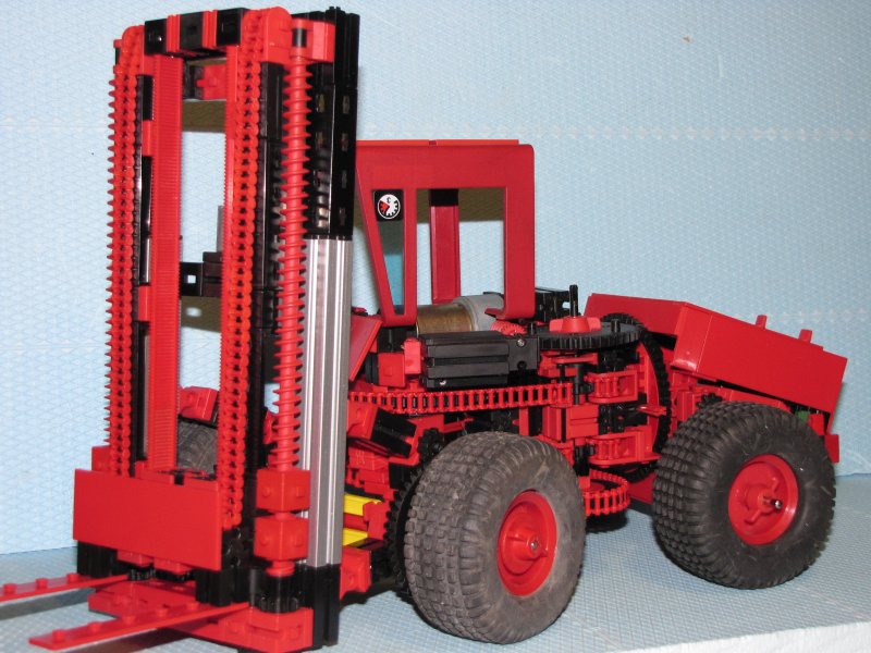

Der Teleskopschub ist am unteren Anschlag. So ganz befriedigend ist das noch nicht. Die Aufnahme sollte tiefer runter gehen und natürlich etwas stabiler sein als die Bauplatten 15x90.
Das Fahrwerk stammt vom “Explorer”, http://www.ftcommunity.de/categories.php?cat_id=1555 . Da gibt es auch Detailfotos zum Antrieb.

Ist denn der mittlere Hubrahmen noch anders gegen Biegen nach vorne gesichert als durch die 2x2 Schneckenbausteine?

Nein, da ist sonst nichts mehr. Das schwankt schon ziemlich beim Ausfahren, und da schwankt auch die ganze Vorderachse mit, die ja nur mit zwei BS15-Loch plus BS30 an den Drehkränzen fest ist.
Zum Schwerlast-Stapler wird der erst, wenn man noch eine Nabe in die Mitte des unteren Drehkranz einbaut (sprich: alles zerlegt), eine Achse durchsteckt, und von da aus zu den unteren Aufnahmen des Teleskops versteift. Ist halt so, wenn einem erst hinterher noch Sachen einfallen.

Diese Variante vom Führerhaus ist doch mal was! Musst du die Bauteile immer anders nutzen als ft sich das dachte :)
Harald (4.3.2009, 17:12:34)
Ich bin so frei :-)
Aber - das umgedrehte Fahrerhaus gab’s beim Mähdrescher auch schon: http://www.ftcommunity.de/details.php?image_id=1155
Gruß, Harald
