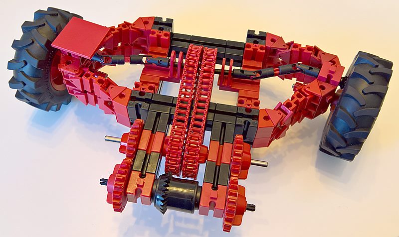

Auf diesem Bild ist das Lenk-Zeugs abmontiert, sodass man einen Blick auf die unabhängig laufenden Ketten bekommt.
voxbremen (22.12.2017, 13:19:04)
Eine kurze Frage: wie wird denn das Rad angetrieben ?
Stefan Falk (22.12.2017, 13:55:22)
Vor dem Differential kommt ein PowerMotor zu liegen. Die Reifen werden von den Rast-Kegelzahnräder per purer Reibung angetrieben. Da da ein großes Untersetzungsverhältnis (Radius des Rastkegels vs. fast der gesamte Radius des Reifens) anliegt, und da sich die Reifen unter Last aktiv ans Rastkegelzahnrad andrücken, ergibt das einen sehr brauchbaren, kräftigen Antrieb, bei dem auch die Rast-Kardangelenke nicht überstrapaziert werden. Gruß, Stefan
voxbremen (1.6.2018, 17:38:53)
vielen Dank für die Erklärung!
