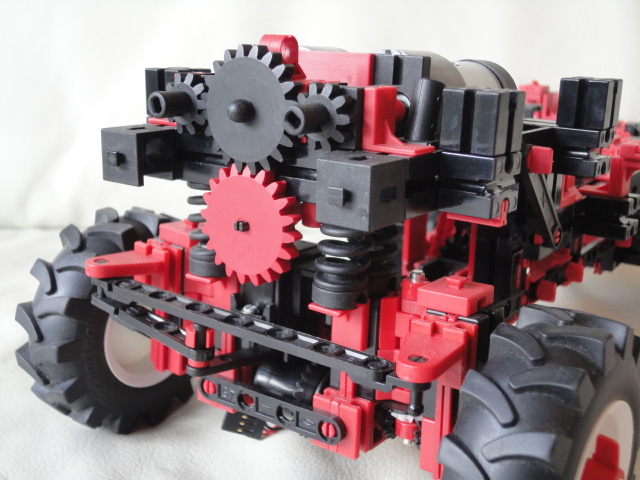

Konstruiert und fotografiert von thomas004.
Hochgeladen am 3.9.2012, 10:24 von thomas004.  45 / 51
Die Front teilzerlegt.

thomas004 (5.9.2012, 09:52:06)
Aber was nützt es, wenn vor einem Hindernis die Stromaufnahme so hoch wird, dass der Empfänger abschaltet … :o/
Vielleicht braucht man eine clevere Idee, die Motoren direkt an die Stromversorgung zu hängen und nur indirekt per Empfänger zu steuern … grübel
Gruß, Thomas
Sebastian (5.9.2012, 18:04:35)
Geht das nicht mit den Reglern aus dem Modellbau? Die werden doch auch einfach an den Empfänger angeschlossen und die Motoren direkt an den Akku. Gruß Sebastian
Endlich (5.9.2012, 20:40:08)
Hi thomas004,
schönes Modell. Du könntest eine Transistorschaltung bauen, um somit das Signal vom Empfänger zu bekommen, aber den Strom von der Stromversorgung direkt zu bekommen… Wäre da ja nur so eine Idee

peterholland (5.9.2012, 22:40:11)
Warum nicht einfacher ein grauer 20:1 motor statt die (zu) schnelle schwarze Motoren mit u hohe Strom ?
Ich habe mehrere Unimogs + MB-Trak mit problemlose Antrieb.

ftFabian (6.9.2012, 18:27:04)
Ich finde das Modell SUPER! Eventuell köntest du ein Relais verwenden.
Harald (7.9.2012, 21:52:24)
oder den Ü18-Empfänger, der ja iiiiirgendwann auch mal kommen wird.
