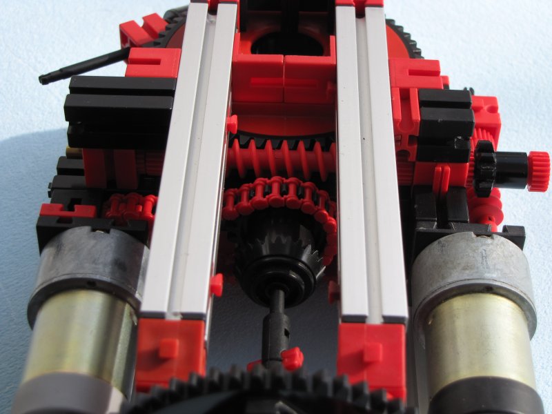

Die Motoren passen schön symmetrisch links und rechts außen hin. Die Antriebsachse kann zwischen den beiden Rastadaptern 36227 am Verbinder 15 getrennt werden. Anders müsste beim Zusammenbauen und Herumprobieren jedesmal das ganze Chassis auseinander gerupft werden. Nach hinten und nach vorne lässt sich nichts mehr verschieben, wenn die Achsdifferenziale einmal drin sind.

Du hast den Antrieb auf den 20:1 gewechselt, war dir der Truck im Gelände zu schnell :)
Harald (4.3.2009, 17:26:52)
Nein nein, das hier ist ja nur die “Stellprobe”, um zu sehen, dass alles zusammenpasst. Über die Getriebe wird nochmal eine eigene Sitzung veranstaltet.
