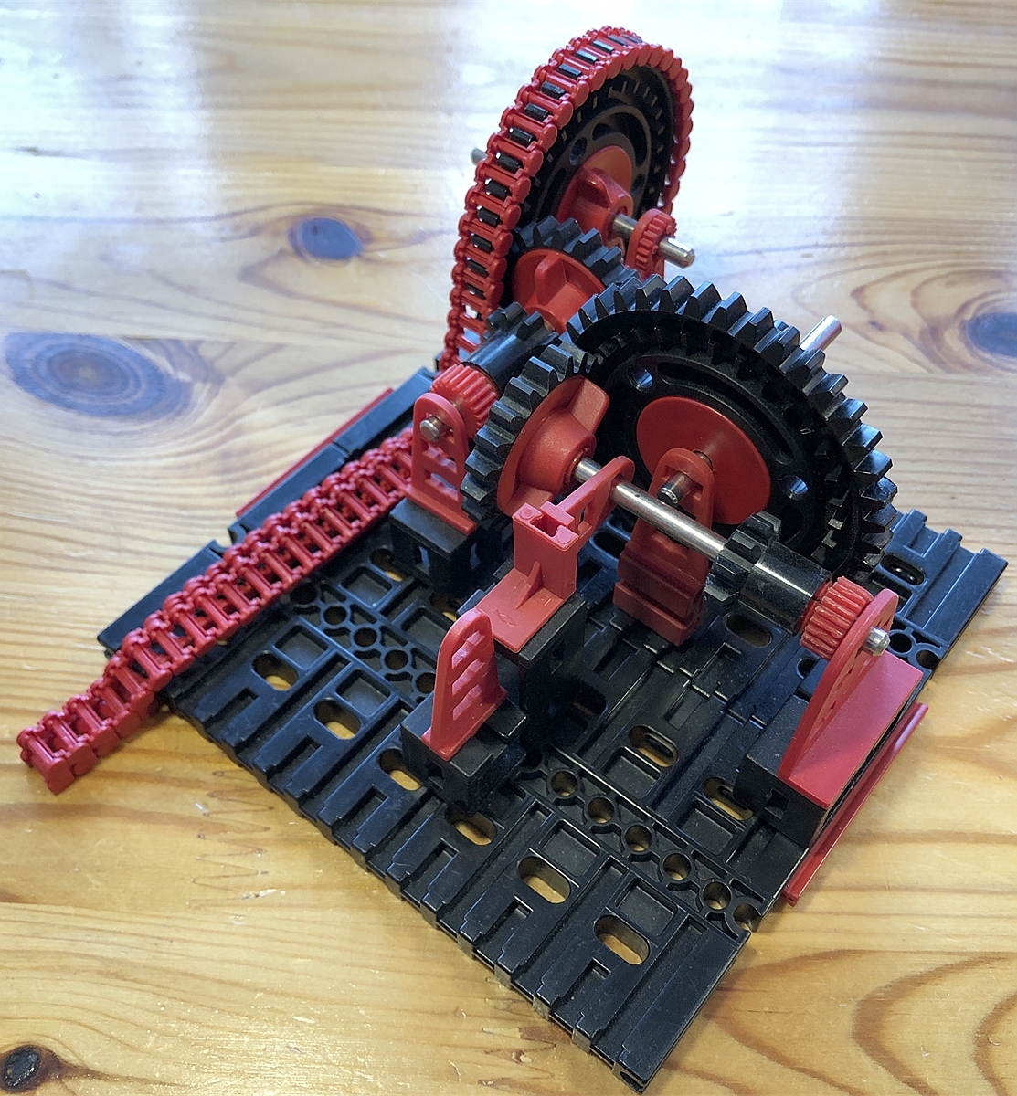

Auch dieser erste Untersetzungs-Getriebeblock ist recht leicht herausnehmbar.
Wir müssen untersetzen von 50/48 Umdrehungen pro Sekunde auf 1 Umdrehung je Minute. Wir brauchen also einen Faktor (50/48) / (1/60) = 125/2, also eine Untersetzung 125:2.
125 = 5*5*5. Die benötigte 5 steckt in den 32 Zähnen des Kronenzahnrads eines Z40: Geben wir das auf ein Z20 (links oben im Bild), erhalten wir 32:20 = 16:10 = 8:5 - wir haben eine 5.
Von der Kette aus geht es nun drei Mal von Z10 auf Z40 (1:4) und von da auf 32:20. 1/4 * 32:20 = 2:5. Das drei Mal hintereinander ist also (2:5)³ = 2*2*2/5*5*5=8/125. Ein letztes Z10 auf Z40 ergibt die gewünschte 8/125 * 1/4 = 2/125.
