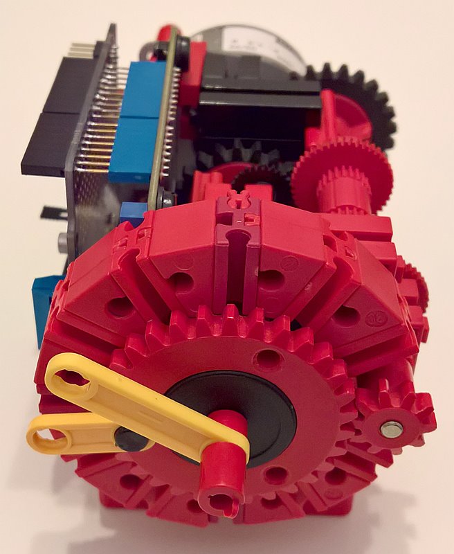

Frontansicht
Hochgeladen am 23.11.2018, 21:14 von Stefan Falk.  1 / 4
Die Uhr ist ein recht kleines Paket und durch den Akkubetrieb völlig autonom. Links sieht man einen Netduino 3 mit aufgestecktem Adafruit Motor Shield v2.3, auf dem das nanoFramework - siehe https://nanoframework.net - läuft. Die Uhr ist von Visual Studio 2017 aus in .net/C# programmiert und steuert den Schrittmotor im Hintergrund an. Der geht über ein Z25 von Roland (ganz herzlichen Dank nochmals!) auf das praktisch unverändert von der vorherigen Fassung übernommene Getriebe mit feinen Zähnen.
Stefan Falk (23.11.2018, 21:22:54)
Mal sehen, wie lange der gute alte NiCd-ft-Akku durchhält. Aktuell mache ich nichts besonders, um den µC zwischen den Minuten-Ticks schlafen zu legen oder so. Notiz also: Start des Betriebes war 23.11.2018 28:48 Uhr.
