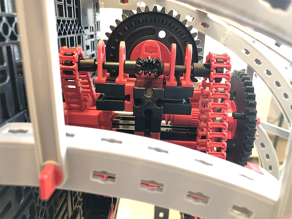

Aufteilung in Minuten und Sekunden
Hochgeladen am 20.1.2023, 09:40 von Website-Team.  15 / 25
Das Z40 wird von einer Schnecke auf der Sekundenwelle angetrieben. Damit haben wir schon mal auf dem Weg zu den anderen Zeigern eine Untersetzung 1:40. Über das Kronradgetriebe verzweigt sich der Kraftfluss nach links (in Richtung Front der Uhr) für die Minuten. Dort geht ein Z10 per Kette auf ein Z15 - damit haben wir 1:40 * 10:15 = 1:60. Das geht durch die Durchführung (siehe die Uhr von 2017 in https://www.ftcommunity.de/bilderpool/modelle/mechanische-modelle/uhren/gerauschlose-50-hz-uhr-neodym/) durch das Z30 im Zifferblatt zum Minutenzeiger.
