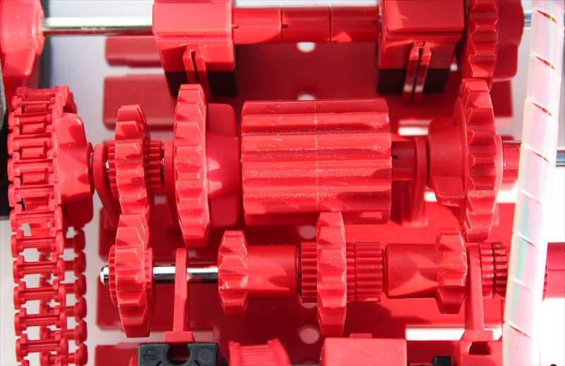

Zweiter Gang
Konstruiert und fotografiert von Dirk Fox.
Hochgeladen am 14.1.2012, 22:26 von Dirk Fox.  5 / 13
Im zweiten Gang hat das Getriebe eine Untersetzung von 2:1 (der Getriebeteil mit dem Differential übersetzt 1:1), die Entfaltung liegt bei 12,75 cm.
Marten70 (15.1.2012, 13:35:22)
Hallo Dirk, was meinst du mit Entfaltung?
mfrGr Marten
Dirk Fox (17.1.2012, 23:05:20)
Hallo Marten, die Entfaltung ist die “zurückgelegte Strecke je Motorumdrehung”. Gruß, Dirk
