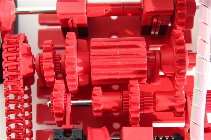

Erster Gang
Konstruiert und fotografiert von Dirk Fox.
Hochgeladen am 14.1.2012, 22:26 von Dirk Fox.  4 / 13
Im ersten Gang bewirkt der Getriebeteil mit dem Differential eine Untersetzung von 3:1, insgesamt hat das Getriebe also eine Untersetzung von 6:1. Die Entfaltung (zurückgelegte Strecke je Motorumdrehung) liegt mit den Traktorreifen 80 (Umfang mit neuem Profil: 25,5 cm) also bei 4,24 cm.
