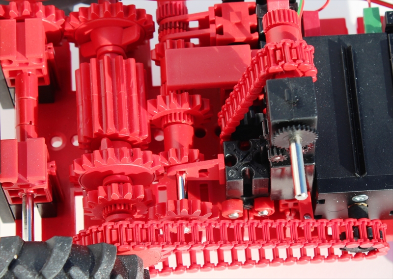

Thomas Püttmanns (geometer) Erläuterung der Getriebekonstruktion mit Differentialen in der ft:pedia 3/2011 (http://www.ftcommunity.de/ftpedia_ausgaben/ftpedia-2011-3.pdf) ließ mich über die Weihnachtsfeiertage nicht los. Das Ergebnis ist ein ausreichend kompaktes Dreigang-Getriebe für den Einbau in ein ft-Fahrzeug.
