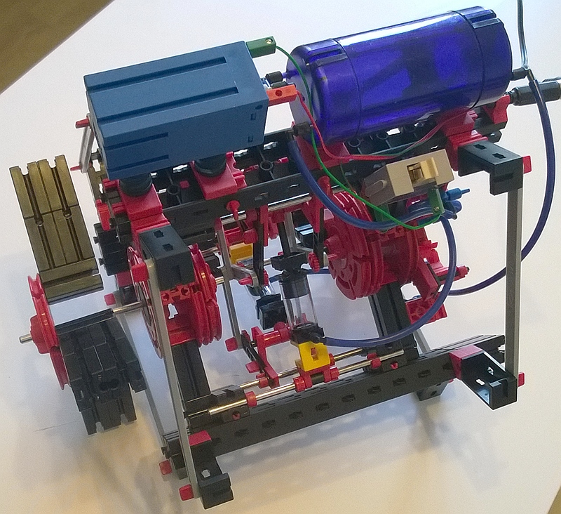

Gesamtansicht
Hochgeladen am 12.11.2015, 16:33 von Stefan Falk.  1 / 7
Ein ft-Kompressor bringt Druckluft in ein Puffervolumen. Von dort geht je ein Schlauch zu einem von drei Selbstbau-Ventilen (siehe nächstes Bild). Die steuern die drei Zylinder im Inneren an. Der Motor ist häufig selbstanlaufend.

Video: https://www.youtube.com/watch?v=WMDObmZre_M
Mit zwei Kompressoren rennt er übrigens, und wenn ich meinen 3,5 bar-Kompressor dran mache, fliegt er fast auseinander ;-)
