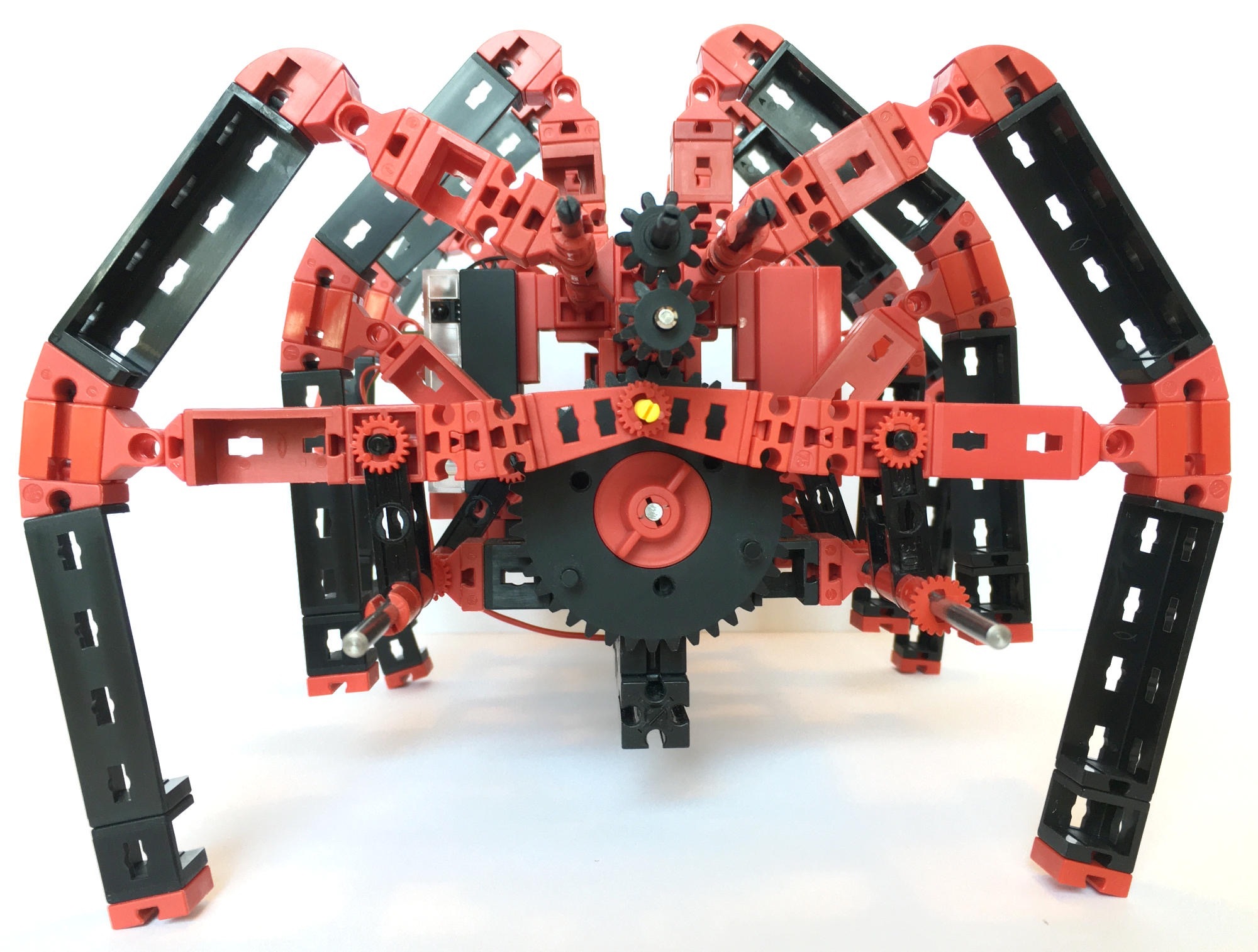

   Um sich der Klann-Geometrie anzunähern, sind die waagerechten Beinsegmente leicht abgewinkelt (7.5°). Die gelben V-Achsen in den Kurbeln sind mit 28 mm etwas kürzer als andere Achsen und ermöglichen einen Abstand zweier Beinpaare von 3,5 Steinen (52,5 mm) ohne dass es klemmt.
