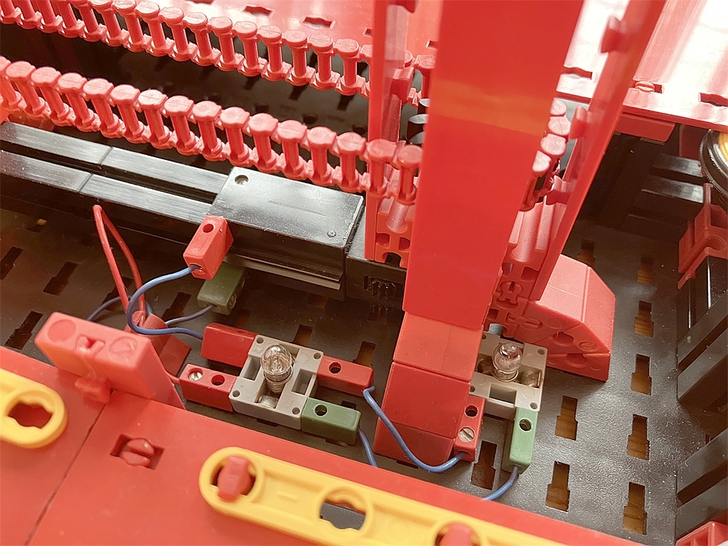

Der XS-Motor soll langsamer drehen, als er das bei den 6 V Versorgungsspannung tun würde. Deshalb sind zwei parallel geschaltete ft-Lämpchen (ein normales und eine Linsenlampe) als Vorwiderstand in Serie mit dem Motor geschaltet.
Die Befestigung unten mit den je 3 Winkelsteinen 30° passt rasterkonform, weil es die neuere Bauform der Winkelsteine ist.
