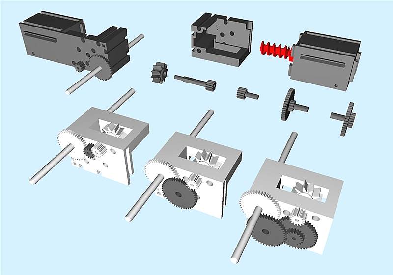

Ein Thema das Wehmut? aufkommen lässt, der M-Motor 9V/5000U/min? mit seinen Getriebeteilen. Besteht doch bei vielen ft-Fans der Wunsch, dass ein mechanisch einstellbarer Getriebesatz mal wieder erhältlich wird. Hier dazu die Zusammenstellung nach meinem vorläufigen Wissen:
Rechts oben die sieben Komponenten des M-Systems 32618 M-Motor mit Schnecke m1,5 Z25m0,5 32619 M-Motor Getriebewinkel Darunter die fünf Zahnradteile, die schon unter Bild [2/4] mit Art-Nr. aufgeführt sind.
Links oben der Grundaufbau M-Motor und -Getriebewinkel mit dem Schneckengetriebe 10:1 von m1,5 auf Z14m0,5 und der symmetrisch montierten Abgangsvariante 31049 M-Achse110 Z44m0,5.
Unten die drei Getriebeeinstellungen (gleichbleibende Teile weiss eingefärbt) von links nach rechts zum ein-, zwei- und dreistufigen Getriebe: schnell 32:1, mittel 77:1 und langsam 240:1
Weitere Einzelheiten dazu sind zu finden in der Bauanleitung ft30301 MASTER-MOTORMASTER, die hier in der ftC unter Downloads als pdf-file heruntergeladen werden kann.
