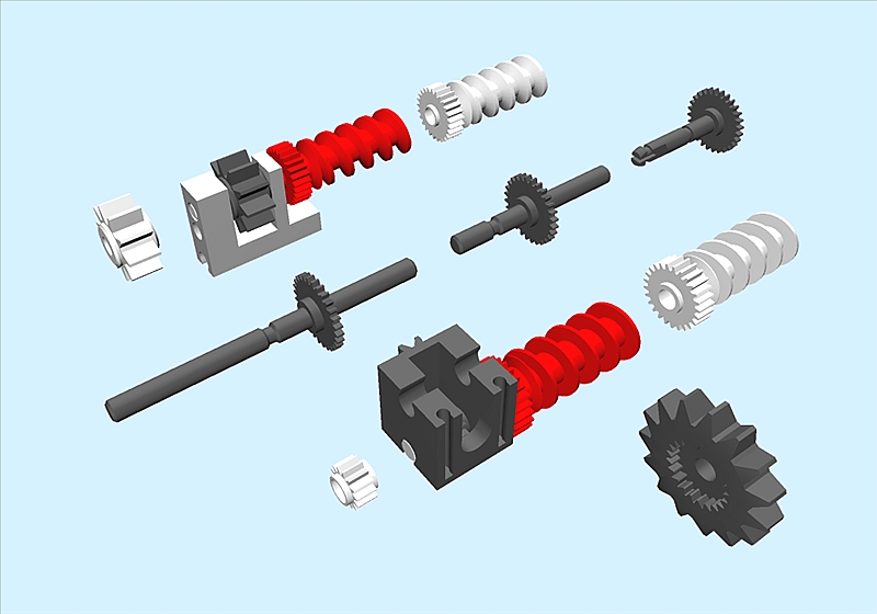

[3/4] Getriebeteile Übergang m0,5<=>m1,5
Konstruiert von Ingo Herschel (Udo2). Fotografiert von Udo2 - 2D aus 3D.
Hochgeladen am 13.10.2009, 19:55 von Udo2.  3 / 4
Schlagworte: m05.
Eine ausgewählte Zusammenstellung von Teilen aus Bild [1/4], die einen Modulübergang zwischen m0,5 und m1,5 im Getriebe oder an seinem Ein- bzw. Ausgang ermöglichen (entnehmbare? Einzelteile wieder weiss eingefärbt):
31079 Getriebehalter Schnecke mit Z10m1,5 und Z25m0,5 auf Schnecke m1,5 31063 U-Achse 60 mit Z28m0,5 31064 U-Achse 40 mit Z28m0,5 31082 Rastachse mit Z28m0,5 31075 Getriebehalter Schnecke mit Z14m0,5 und Z25m0,5 auf Schnecke m1,5 35695 Zahnrad Z15 anreihbar mit Z15m1,5 sowie innen und außen Z22m0,5
Darf ich mir hier eine detailierte Aufzählung der Möglichkeiten ersparen?
thomas004 (9.8.2011, 12:27:47)
Tolle Aufstellung!
Ist es eigentlich gedacht, dass man die hier weiß dargestellten Ritzel und Schnecken von den Getriebewellen lösen kann? Als Einzelteil kann man die ja nicht kaufen, richtig?
Die (mit Gewalt) gelösten Teile nützen mir dann ja auch nichts, weil ich ja eine Metallachse benötige, die seitlich axial Rillen aufweist, damit die Zahnräder/Schnecken nicht rutschen, oder?
Gruß, Thomas
Harald (9.8.2011, 18:55:56)
Hallo Thomas,
“gedacht” ist das nicht unbedingt, aber irgendwie muss man ja diese aus verschiedenen Werkstoffen zusammengesetzten Teile montiert kriegen. Man kann alle solchen Zahnräder und Schnecken mit zarten Hammerschlägen von dem Rändel herunter locken und auf eine andere Achse (mit oder ohne Rändelung, letzteres ist dann eher ein Freilauf) wieder drauf klopfen. Es gibt übrigens eine erstaunliche Anzahl verschiedener ft-Achse mit Rändelung. Dummerweise haben aber die allermeisten nur Platz für genau ein Zahnrad, sonst wäre das der Weg zu sehr interessanten Schaltgetrieben mit m0,5 gewesen.
Nach derselben Methode kann man auch defekte Getriebe reparieren.
Allzu oft sollte man ein und dasselbe Teil nicht versetzen, denn irgendwann leiert die Bohrung im Plastik aus und die Rändelung greift ins Leere.
Gruß, Harald
Udo2 (9.8.2011, 19:15:11)
Hallo ihr Beiden, das Schneckenteil m1,5 mit Z10m1,0 und Z25m0,5 habe ich mir bei Knobloch z.B. auch einzeln gekauft. Die weiß gekennzeichneten Teile dürften im elastischen Dehnungsbereich ohne Rändelung aufgepreßt worden sein. Das beweist z.B. das Teil 31046 Getriebehalter ohne diese Schnecke. Das Aufpressen der Teile erfolgt mit Vorrichtungen auf die Achse. Diese Montagen sind manuell auch nur mit Vorrichtungen z.B. in einer kleinen Handhebelpresse umgekehrt wieder trennbar. Grüsse euch, Udo2
Udo2 (9.8.2011, 21:02:26)
Hoppla verwechselt: Richtig ist gekauft Schneckenteil m1,5 mit Z28m0,5
