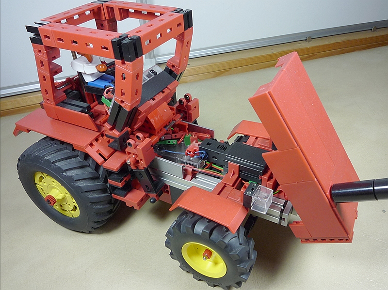

[3/5] Unter der Motorhaube
Konstruiert von Claus Ludwig (Claus). Fotografiert von Ingo Herschel (Udo2).
Hochgeladen am 10.9.2009, 21:27 von Udo2.  3 / 5
Claus (10.9.2009, 22:44:22)
Das Bild zeigt den Einbau des 2. Empfängers sowie den Motor zum bewegen des Frontladers. Die Bewegung des Frontladers erfolgt über das zu sehende Seil, das nochmal umgelenkt wird und dann an der zu sehenden Metallache befestigt ist. Das senken des Frontladers erfolgt über das Eigengewicht.
