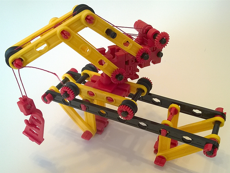

Kennt jemand den ähnlich aufgebauten großen Kran aus der Anleitung des guten alten ft 400S Statikkastens? Mit diesem Modellchen wollte ich mal versuchen, wie klein ich es hinbekomme.

Sehr hübsch! Da gehört jetzt noch ein Bonsai-Lastzug von Thomas04 drunter.
Bei einem Lemniskatenkran bleibt die Last auf gleicher Höhe, wenn der Ausleger aus- und eingefahren wird. Sieht ganz so aus, als ob das hier auch in kommt :-)
Gruß, Harald

Stefan Falk (21.4.2014, 19:20:01)
@Harald: Das mit der gleichen Höhe geht hier nicht genau auf, und beim 400S-Modell auch nicht. Dazu müsste die Geometrie genau ein Parallelogramm bilden, und beide unteren Anschläge auf Kranseite müssten auf derselben Höhe liegen. Ich hatte das probiert, fand die Proportionen aber unnatürlich. Aber für ein kleines Modell zum Anschauen oder mal ein bisschen mit Rumspielen tut’s.
Gruß, Stefan

Stefan Falk (22.4.2014, 11:38:56)
Hallo Dirk,
der Haken hat einen Flaschenzug, nur ohne extra Umlenkrolle. Siehe die Beschreibung von http://www.ftcommunity.de/details.php?image_id=38572
Gruß, Stefan
