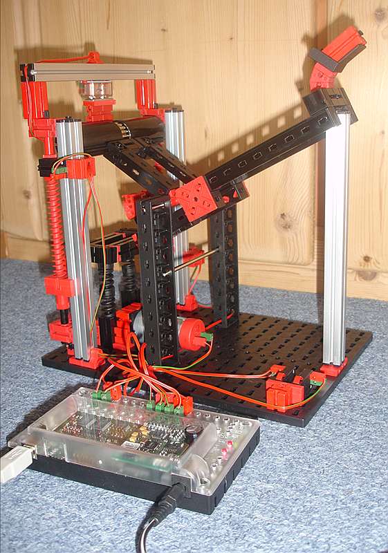

speedy68 (21.4.2008, 18:12:13)
Hallo, hier die Beschreibung: Über drücken des Tastschalter 1 befördert der Powermotor das Gewicht über den Schneckenaufzug nach oben, bis Tastschalter 2 den Motor anhält und der Magnet das Gewicht festhält. Nach einer Unterbrechung von einer Sekunde geht der „Schneckenaufzug“ wieder nach unten bis Tastschalter 3 ihn an seiner ursprünglichen Position anhält. Das Katapult ist nun gespannt. Über Tastschalter 4 wird der Magnet abgeschaltet und das Gewicht fällt nach unten und nimmt den Katapultarm über Hebelbewegung mit. Der Baustein 30 wird hierbei auf die geforderte Weite von über 1 Meter geschleudert. Über drücken des Tastschalter 1 kann der Vorgang beliebig wiederholt werden. Gruß Thomas
speedy68 (21.4.2008, 18:15:45)
Nachtrag: Bei diesem Bild ist das Katapult schon gespannt, d.h. das Gewicht wird vom Magnet gehalten und wartet bis Tastschalter 4 den „Abschuss" auslöst. Gruß Thomas
