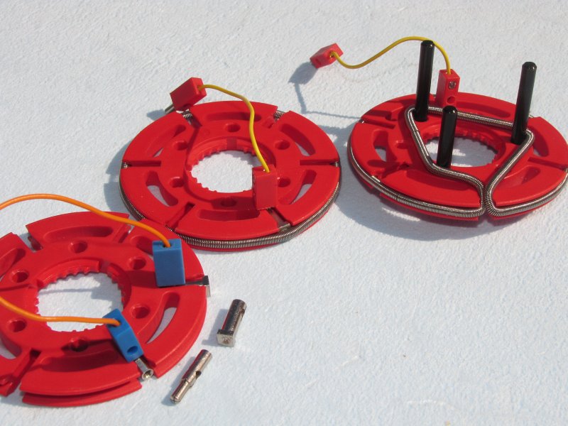

Das ist der Versuch, mit den ft-Stahlfedern einen Schleifring aufzubauen. Es ist beim Versuch geblieben. Die Federn leiten schlecht, und gut funktionierende Schleifkontakte, die auch dort bleiben wo sie sollen, müssen noch gefunden werden.
Rechts: Stahlfeder 270 mm, die Überlänge kann man innen drin verstauen.
Mitte: die Stahlfeder mit ca. 70 mm passt genau. Die Kontaktierung von innen erfolgt mit einem Teil aus dem ft-Drehschalter.
Links: zwei Varianten zur Kontaktierung: einmal mit ft-Stecker, einmal mit einem Kontakt aus dem Unterteil des ft-Drehschalters 31311.
