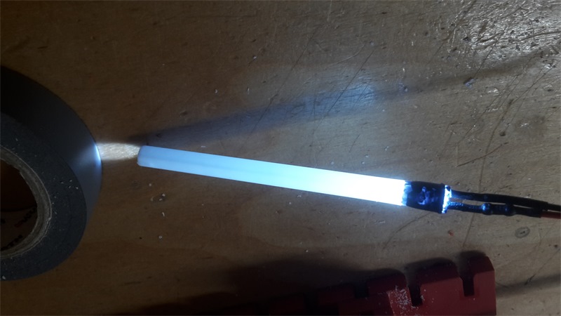

Hier eine leuchtende Röhre. Ursprünglich wollte ich mal jede Röhre mit zwei Leds bestücken. Da hätte ich 240 Leds verbauen müssen und das war mir zuviel. Um den “Hotspot” Effekt an der Leuchtmittel-Seite zu mildern, habe ich an der hier noch offenen Seite eine 4 mm weiß beschichtete , 1,5 mm dicke Pappe ausgehauen und als “Reflektor” in die Röhre geklebt.Den Schwarzen Ring habe ich dann noch mit grauem Iso Tape gecovert und das ganz dann in das Alu Profil gedrückt.
