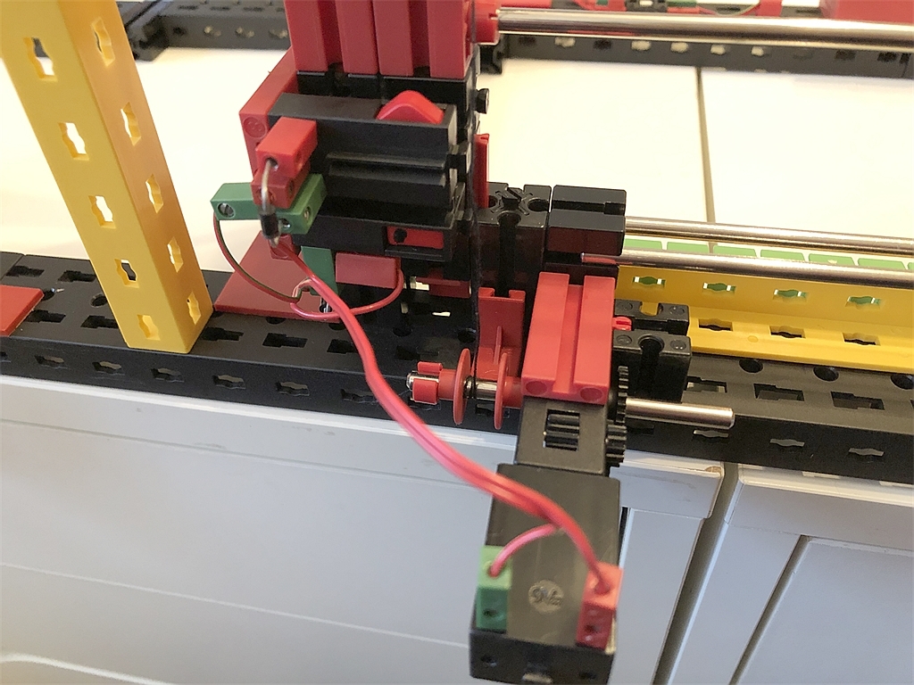

Der obere Taster wird gedrückt, wenn der Motor am Faden zieht und das waagerechte Streckenstück, das in diesem Bild unten liegt und dem Talfahrt-Stück Platz macht, nach oben in die Bahn gedreht hat. Der untere Endlagentaster hat seinen Stößel nach hinten im Bild und ist gerade betätig.
