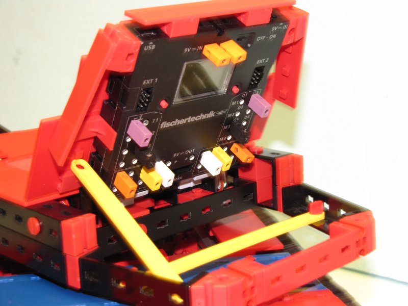

Hochgeladen am 2.2.2010, 23:10 von Harald.  4 / 11
Der Robo-Controller im Turmheck hat noch keine Funktion (isch abe keine Ultraschall-Sensor…), aber das kann ja noch kommen.
Das schwere Teil verlangt nach einem Gegengewicht, und hierzu bietet es sich an, die Batteriefächer vorn am Turm auch wirklich mit Batterien zu bestücken. Damit kann man den Turm auch unabhängig von der Wanne mit Strom versorgen, und die Schleifringe rauswerfen.
peterholland (4.2.2010, 21:23:49)
Hallo Harald,
Wieder zuruck in der Fischertechnik-welt….
Wo her kommen die Stecker in Fremd-farben her. Dieser sind gleich wie die originale FT-Stecker: kleiner und besser als die Conrad-Bananen-Stecker. Vorallem kleiner is wichtig bij viele Anschlusse.
Wer ist der Lieferant ?
Grüss,
Peter Poederoyen NL
sven (4.2.2010, 21:25:24)
Hallo!
@peterholland: Von ft gabs es früher mal Stecker in allen Farben. Der Lieferant ist also ft!
Gruß Sven
Udo2 (4.2.2010, 22:30:38)
Hallo Peter, die farbigen Flachstecker (nml) von ft hatten ihren Ursprung mit dem Erscheinen des Parallel-Interface (1.Generation). Dazu gab es den 28pol. Flachbandkabel-Adapter 32674 Steckerbuchse (kpl. noch erhältlich). Auf ihr ist die Farbenleiste 32661 für diese Stecker aufgeklebt. Wenn ich mich nicht irre, war an einem deiner Modelle diese Steckerbuchse schon mal zu sehen … Gruss Ingo
Udo2 (4.2.2010, 22:53:59)
Nachtrag: Peter, falls du dir auf dem “Gebrauchtwarenmarkt” diese ft-Flachstecker beschaffen willst, hier noch dazu die ft-Nummern: 31546 orange, 31547 gelb, 31548 blau, 31549 lila, 31550 grau, 31551 schwarz, 31552 weiss uns 31553 braun. Die alten und neuen ft-Art-Nr. sind für grün 31336 und rot 31337.

Harald (13.2.2010, 18:12:27)
Die bunten Flachstecker sind aber nicht alle nml. Da sind schon noch Farben mit svr, also noch zu haben!
Gruß, Harald
Udo2 (13.2.2010, 19:47:48)
Richtig, es gibt ausser rot und grün von den anderen acht noch violett, grau, weiss und braun. Gruss, Ingo
speedy68 (13.2.2010, 22:54:37)
Hallo, die blauen Flachstecker gibt es auch noch im Set mit blauem kabelstück unter der ArtNr.:36762, bzw.36765 (günstiger als nur die Flachstecker) Gruß Thomas
