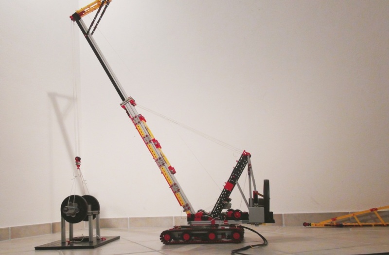

Raupenkran 5Kg Hub Videolink
Konstruiert und fotografiert von Hufnagl Oliver.
Hochgeladen am 10.3.2013, 17:46 von hufi.  24 / 24
Das Modell macht so richtig Freude. Link zu einem 5 Kg Hub http://youtu.be/L6LLoVWLyrw Eigengewicht des Modells 5Kg Zusatzballast bis 2.5Kg Hubleistung Teleskop eingefahren Höhe 70cm: bis 6Kg Teleskop voll ausgefahren Höhe 125cm bis 3Kg (Teleskop bleibt mit dem Gewicht verfahrbar) Mit Zusatzausleger Höhe 200cm bis 1.25Kg 9 Motoren, 4 x im Fahrwerk, 2 x für die Drehung, 3 x Seilwinden, 1 x Teleskopantrieb Alle Funktionen sind via 4 Stk. XY Joysticks steuerbar, die Daten werden seriell zum Modell übertragen. Am Kran werden alle Motoren via PWM von 0-100% entsprechend der Joystickbewegung gefahren.

Ik zag de video op youtube indrukwekkend hoor. Petje af. En ook nog kunnen rijden met dat gewicht. Misschien een paar close up’s?

Wieso, für was verwendest du die Hanteln? Anbei noch ein paar Detailaufnahmen für Holland, wie mir der Googleübersetzer verraten hat. http://youtu.be/cGGxKrdHrWo (Hieronder zijn een paar detail foto’s voor Holland, als ik Google vertaler heeft verraden.)
