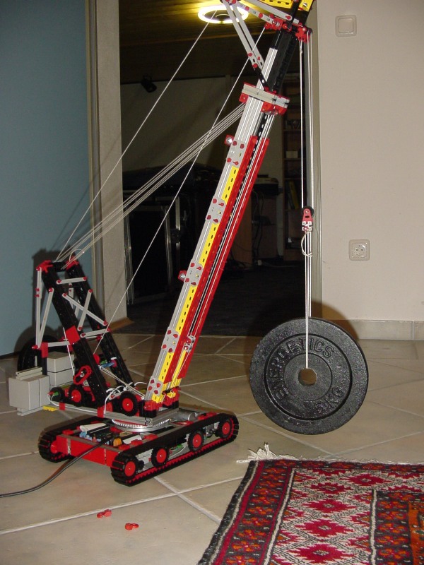

Belastungsproben
Konstruiert und fotografiert von Hufnagl Oliver.
Hochgeladen am 3.11.2007, 12:52 von hufi.  17 / 24
Hoffe ich bekomme keine Klage vom Verein der Kranschützer oder so aber getestet wurde bis etwas krachte. Das Erste was sich auflöste waren die FT Haken die bei 5 Kg auf 2 Haken nachgaben. Auch ist mir einmal die Schnur an der das Gewicht hängt gerissen. Ab 6.5Kg (ca. dem Eigengewicht des Krans) habe ich dann aufgegeben da ich nicht mehr ausschliessen konnte das es evtl. zu Schäden kommt bei denen ich das halbe Gerät abbauen muss. Aber mit 5 Kg am “Haken” ist noch ganz gut zu arbeiten. Es funktionieren dann noch alle Funktionen bis auf das Ausfahren des Auslegers (hat nur ca. 2,5Kg Schub) sehr gut.

hui, echt stabil!

Dass das mit einem doch so filigran aussehenden Modell klappt, lässt auf einer hervorragende Konstruktion schließen. Hut ab!
