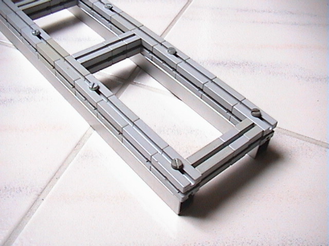

Der Leiterrahmen läßt sich flexibel umbauen,mit verschiedenen Breiten und hat an 3 Seiten der Steine Zugang zum Anbau.Die Seite mit dem Alu lege ich i.d.R. nach oben.
stephan (9.5.2005, 20:53:41)
SchraubenköpfeDie überstehenden Schraubenköpfe würden mich etwas stören. Konntest du keine kleineren Schrauben bekommen die einen kleineren Kopf haben? Hast du in die Alus Gewinde gebohrt?
chevyfahrer (9.5.2005, 21:22:34)
SchraubenDie Schrauben sind M4 ,damit passen sie genau durch die Bohrungen der BS30.Kleinere Köpfe machen nur Sinn wenn ich sie dann in den Steinen versenke,dafür muß ich aber die Steine anbohren was ich nicht will.Außerdem benötige ich eine gewisse Mindestauflagefläche der Köpfe um die Steine nicht zu beschädigen.In die Alus sind Gewinde M4 geschnitten.
schnaggels (10.5.2005, 08:55:19)
Baustein 15 mit Ansenkung…wäre vielleicht eine Möglichkeit zum Verstecken der Schrauben oder?
chevyfahrer (10.5.2005, 21:53:43)
HabenSicher,dort könnte man die Schraubenköpfe verschwinden lassen,hab aber nur wenige davon.
