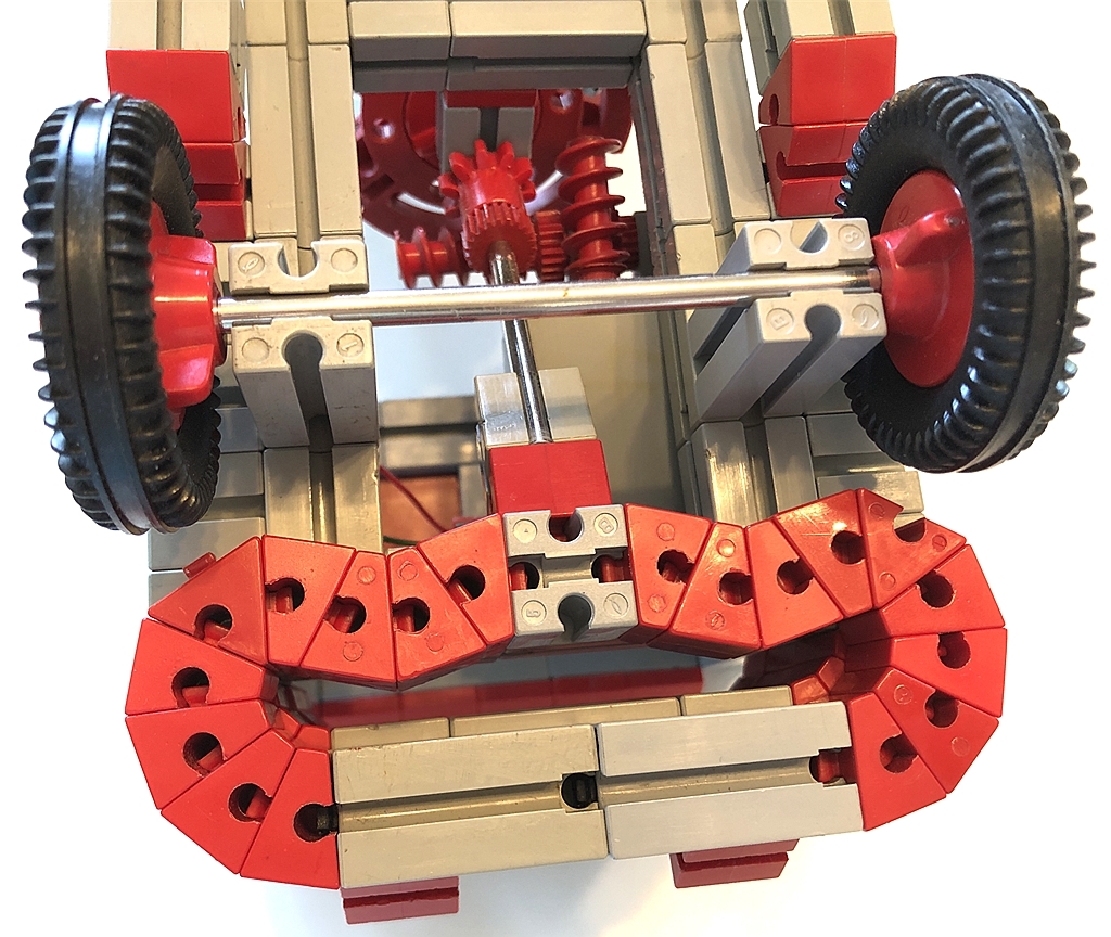

Stoßstange
Hochgeladen am 18.6.2023, 23:13 von Website-Team.  6 / 9
Die Stoßstange - das unterste Element beim Führerhaus - war etwas knifflig. Man bedenke:
  • Die Ur-Version des Winkelsteins 30° war kleiner als die heutige.
  • Es gab damals noch nicht mal einen Verbinder 15 (nur 30), von Federnocken ganz zu schweigen.
  • Auch Bausteine 5 und 7,5 gab es natürlich noch nicht.
Mit dieser Bauart sieht es von oben aus wie auf dem Originalfoto, und es passt alles, ohne nennenswert üble Verbiegungen zu benötigen.
