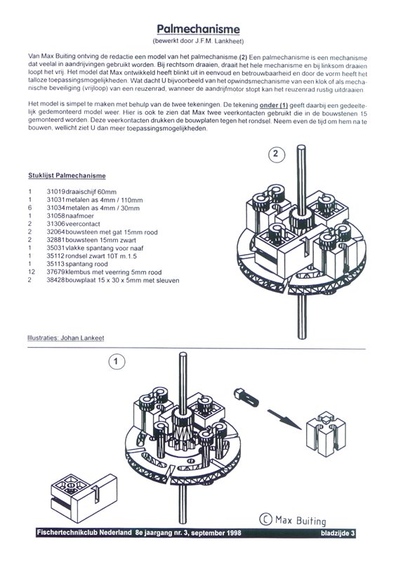

Ist ist ein altes Bericht aus das Clubblad des ftClub NL (1998) wo Max Buiting ein Modell von ein Freilaufmechanismus sehen last. Also Kraftübertragung gehen nur in einer Drehrichtung und es dreht durch in der anderen Richtung. Die Bilder sollen genügend deutlich sein es nach zu bauen. Wenn den noch fragen gibt zur NL Text, schreibe mich einfach an.

Übersetzungsversuch: “Von Max Buiting hat die Redaktion ein Modell empfangen eines Anschagmechanismus. Dies wird viel in Antriebsmechanismus benützt. Wenn das rechts herum geht, deht das ganze Teil mit; wenn links herum, läuft es frei. Das Modell von Max es wirklich einfach und zuverlässig und mit diesem Form ist es mehrfaltig verwendbar. Was denken sie von ein Aufwickelmechanismus für ein Uhr, oder ein freilauf für einen Riesenrad (Rummeplatzmodell): Wenn den Antriebsmotor anhalt, kan das Rad ruhig auslaufen.
Das Modell ist einfach zu bauen mit den zwei Zeichnungen. Zeichnung 1 gibt dabei sicht auf das innere Teil des Modells. Dabei kann Mann auch sehen das Mex zwei Federkontakte benützt hat der in Baustein 15 montiert werden. Diese Kontakte drücken die Bauplatte (38428) gegen das Zahnrad (35115). Nehmen sie sich die Zeit das Modell mal nach zu bauen. Vielleicht sehen sie dan schon wo sie es verwenden können.”
