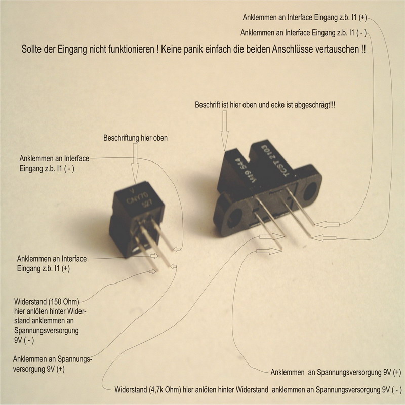

Wie schließe ich den CNY37 CNY70 an !!!
Konstruiert und fotografiert von Reiner.
Hochgeladen am 25.2.2006, 15:52 von 78081.  5 / 8
Auf wunsch von Sven hier ein Bild wie die Kabel und wo der Widerstand angeschlossen wird !!!

sven (26.2.2006, 10:00:16)
AnschlussHall Reiner,
vielen Dank! Das ist sehr gut!
Gruß Sven
