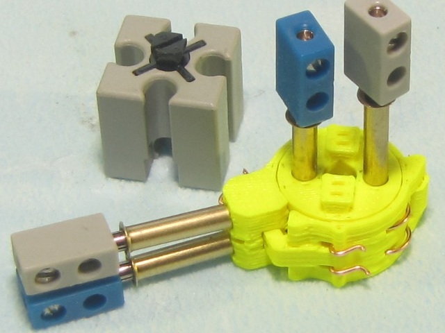

Die Kontakthülsen müssen noch gekürzt werden (und sie gehören auf die Unterseite) und an ein paar Stellen muss das Design einmal mehr geändert werden, aber: das ist ein 3D-gedruckter Schleifring mit zwei Bahnen in der Taschengeld-Preisklasse. Große Brüder mit 4 und 6 Bahnen hat er auch schon.

Das sieht ja dermaßen professionell aus. Wie hast Du die Befestigung des ganzen geplant? Gruß, Stefan

Befestigung ist da gar nicht vonnöten: das rotierende Innenteil hat Zapfen, um damit über BS7,5 und die alte Seilrolle auf der Achse mit zu drehen. Bei den Steckern außen muss nur das Mitdrehen verhindert werden, was zur Not schon das Kabel übernehmen kann.
