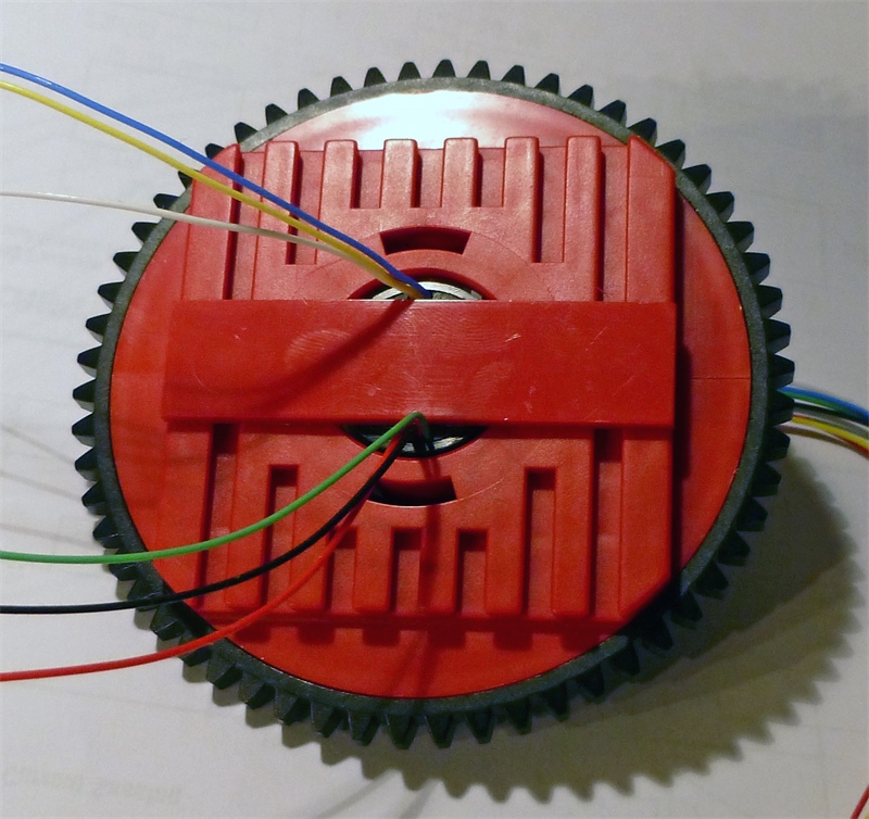

Schleifring Unterseite
Konstruiert und fotografiert von Martin Westphal (Masked).
Hochgeladen am 30.10.2013, 22:51 von Masked.  34 / 38
Perfekt passend ist eine Bauplatte 60x15 mit 2 Zapfen. Der Schleifring wird mit einem Stück doppelseitigem Klebeband aus dem Bastelladen (nicht so übel klebend wie Teppichklebeband) auf der Bauplatte festgeklebt. Fertig ist das Ganze. Wer die Befestigungsmöglichkeiten außen nicht verlieren will, kann sich natürlich eine passende Plastikplatte (PS oder so) zuschneiden, die alle Nuten und entsprechende Abstände freilässt.
robvanbaal (31.10.2013, 08:12:23)
Schön gemacht!
Harald (1.11.2013, 21:25:14)
Stark! Damit wär das Thema “6-fach-Schleifring ohne Mittelbohrung” schon mal erledigt!
Gruß, Harald
schnaggels (10.2.2014, 00:05:34)
Bauplatte 60x15 mit 2 Zapfen? Wo gibt’s die denn, im Shop bei Knobloch hab ich keine gefunden. Aber selbst geschnitzt ist eh am besten :)
Masked (10.2.2014, 11:16:09)
Hallo Thomas, sie existiert aber definitiv: http://ft-datenbank.de/details.php?ArticleVariantId=024ee4c2-6d39-407a-9bd4-ce148726786f Ich besitze auch einen ganzen Schwung davon… Grüße, Martin
