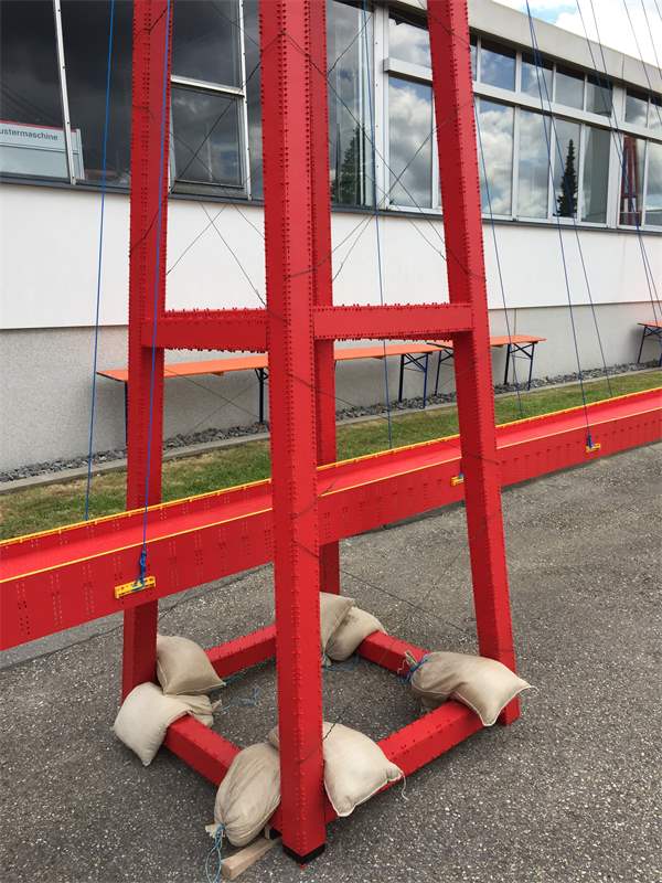

Der Pylon wird durch Sandsäcke beschwert
DirkW (25.7.2016, 20:55:04)
…Wahnsinn, da müssen die Finger ja geblutet haben?
Gruß Dirk
H.A.R.R.Y. (25.7.2016, 21:01:32)
Ach deswegen ist die so rot ducktiefwech!
Grüße + Gratulation H.A.R.R.Y.
david-ftc (26.7.2016, 07:03:30)
Auch ich war von der Brücke schwer beeindruckt.
Noch ein paar Daten zur Brücke: rund 45 Meter lang, die Pylonen sind 6,12 hoch und stehen 21,5 m auseinander. Verbaut wurden rund 52.000 Teile, jedoch hat Michael Stratmann nur (!)16 verschiedene Teile verwendet.
Gruß, David

DenkMal (28.7.2016, 21:57:57)
Hi,
@DirkW: Quirin hatte ne Blase am Finger. Ich hab ne Sehnenscheidenentzüdung. Rob hatte sich morgens mit dem Brotmesser in den Daumen geschnitten (ganz ohne ft).
@Lurchi:
-1) Danke
  1. noch nicht, ja dies wäre ein Anlass damit anzufangen :)
  • SP180x90, SP90x90 (oben auf den Pylonspitzen)
  • WT120, WT60, WT30, WT15, WT15Z2, Riegelstein, S4 für die Fahrbahn
  • Im Pylon-Inneren zusätzlich S6, S8, Riegelscheibe, BS7,5, BS15, Federnocke
  • 4mm PP Seil
Zum Höhenausgleich unter den Pylonen missbräuchlich sowie als Ballast um die Fahrbahn schnell noch längs etwas gerader zu bekommen (aber nicht wirklich nötig und deshalb nicht gezählt) zusätzlich:
  • BS5, BS15Z2, BS30, WS7,5
Aus Sicherheitsgründen hatten wir außerdem Draht in die Pylondiagonalen eingezogen. Die blauen Seile erwiesen sich mit ihrer Dehnung erst beim Aufbau für diesen Zweck als zu unsicher.
  1. Hoffentlich (ich hab keine)
  2. 4mm PP (verhält sich sehr ähnlich wie Nylon) von Kanirope. Wenn du welche möchtest, ich hab günstig abzugeben.
  3. Alle Teile gehören mir. Die Statikplatten waren von mir bestellte und bezahlte Sonderproduktion. Gebrauchte Platten werden in einigen Wochen auf den üblichen Kanälen verfügbar. Ich muss erst noch demontieren, reinigen, sortieren.
Viele Grüße, Michael
