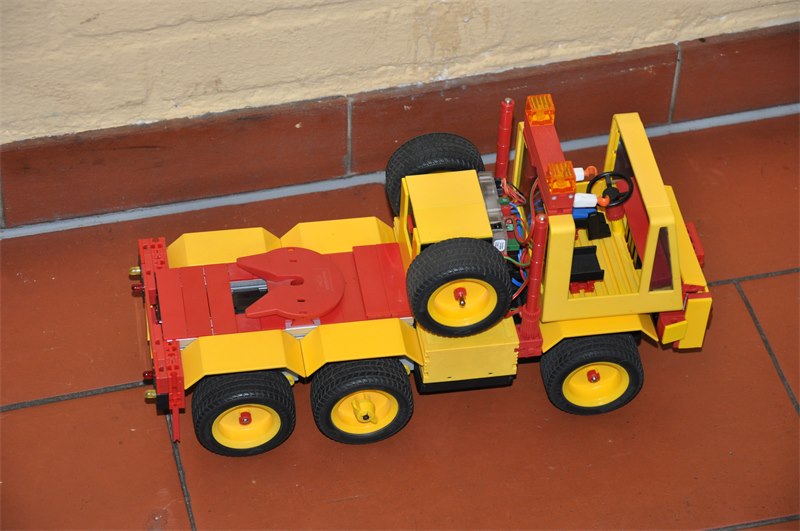

Zugmaschine
Konstruiert von Claus Ludwig (Claus). Fotografiert von Rolf B.

Der Radantrieb an die IR-Fernsteueung angeschlossen funktionierte wirklich gut.

Rolf B (15.5.2015, 22:26:04)
Moin,
ja, alles mit dem Radantrieb. Nur ist er bei der Zugmaschine von Claus direkt an dem ft: IR-Empfänger angeschlossen ohne dass die Endstufen aufrauchen. Bei den anderen Beispielen habt ihr Fremd Fernsteuerungen verbaut.
Gruß Rolf

Claus (18.5.2015, 21:28:18)
Hallo Peter,
ja es funktoniert gut im 1. und im 2. Gang. Der 3. Gang geht wegen dem Überlastungsschutz nicht. Für einen LKW ist mir der 3. Gang auch viel zu schnell, so dass ich ihn nicht nutze.
Gruß Claus
