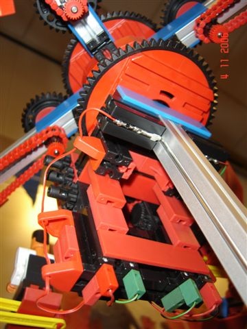

Konstruiert von Clemens Jansen. Fotografiert von Peter Damen (peterholland, Poederoyen NL).

Dieses Modell fand ich schon immer fantastisch. Meine Frage: Wie erfolgt die Isolierung der stromleitenden Metallachsen gegenüber dem Aluprofil ?
Harald (6.11.2006, 17:31:42)
Das hab ich mich auch gerade gefragt.
Vielleicht ist die Achse auf etwas weniger als 4 mm abgeschliffen, dann lackiert und an der freiliegenden Seite wieder abgeschliffen worden?
pvd (7.11.2006, 23:10:04)
Die Isolierung : der ALu wird lackiert (transparenter Lack) in die beiden gegenüberliegende Rillen wo später die Stahlachsen drin kommen . Wenn es gut trocken ist , nur dann kommen die Achsen darin . Der Lack ist dann ausreichend als Isolator. Die andere Rillen vom ALu werden verwendet um ein Isolierter mehrfacher Kabel (telefondraht ?) dadurch zu leiten nach oben .

feine Detaillösung!
