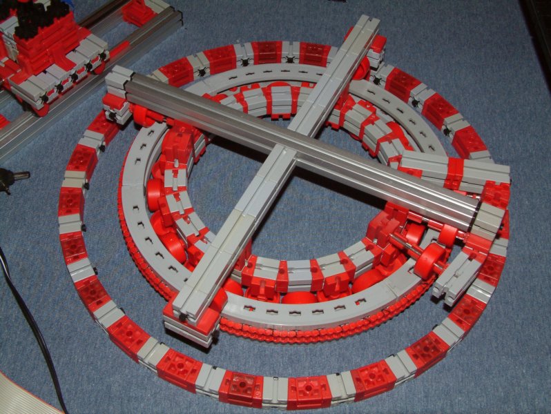

Drehkrantz BIG MUSKIESo soll meinen versuch zur aufbau der BIG MUSKIE anfangen. Dies ist der Drehkrantz. Da der boden meinen schatkiste in sicht komt, kan ich leider nicht viel weiter bauen. Der auseren ring ist der ausenseite der Drehkrantz. Einenen kunststofplatte soll als bodenplatte funktionieren, sodas der auseren ring und der inneren ring mit einander verbunden werden können. Die Räder die an den ring die an das kreutz angebaut werd, tragen das model. An das kreutz ist noch einen ring angebaut an dem die Räder zur centrierung montiert worden sind( die horizontale Räder). Die an diesen selben ring montierten vertikalen Räder, sind dazu da um der Drehkrantz zu tragen, als das model von die hebe einrichtungen angehoben wird. Dazu mache ich aus einen kunststofplatte einen ring die einen etwas kleineren innen durchmesser hat als der inneren ring. Der inneren ring desteht aus 6 flachträger 120 mit 60 grad einlagen. Auf die enden des kreutzes kommen baustein 15 mit Roten Zapfen (31059), an dem das frame der aufbau komt.
Gruß peter
