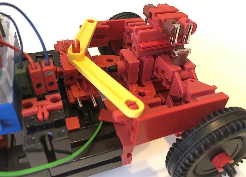

Der XS-Motor für die Lenkung ist Teil des Fahrzeugrahmens. Damit keine Stecker nach unten herausragen, sind zwei Kabel ohne Stecker mittels je einem 36495 Leuchtstein-Stopfen ec + em im Motor. Der Taster in der Mitte dient zur Definition der Geradeausstellung für die ältere IR-Fernbedienung.
