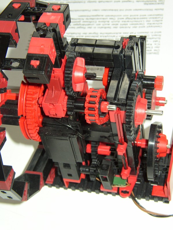

Stefan Falk (23.9.2008, 10:19:30)
Diese Uhr von Triceratops bekam alle Minute von der 50-Hz-Elektronik einen Impuls. Der MiniMot drehte die Segmentscheibe rechts eine Umdrehung weiter. Deren einzelner Stift auf der hier linken Seite schaltet das Z20 da hinten um genau 2 Zähne weiter. Superkompakt gemacht, einfach schick.
Gruß, Stefan
