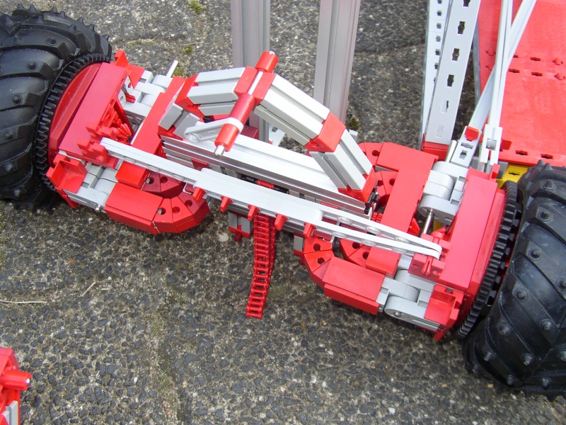

Konstruiert von Dirk Kutsch (Guilligan). Fotografiert von Harald Steinhaus.

schnaggels (27.9.2006, 09:14:15)
Die 10’er Kegelzahnräder müssen wohl versplintet sein oder? Bei den großen Räder wird schon ein ordentliches Drehmoment über die glatte Metallachse übertragen…
Harald (27.9.2006, 20:26:35)
Selbst wenn — es würde doch nichts nutzen, weil das schwarze ft-Differenzial vorher die Grätsche machen wird. Ohne Untersetzung hinter dem Gelenk sehe ich hier keine Chance, vor allem wenn man bedenkt, dass zu DEM Fahrgestell wohl ein Modell von > 4 kg gehören dürfte.
