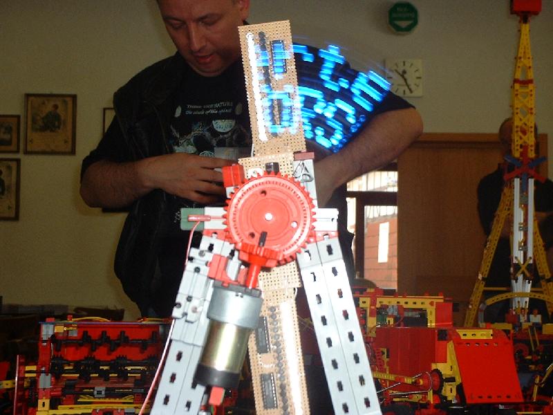

DSCF0005
Hochgeladen am 28.9.2003, 10:07 von sven.  2 / 10
hman13 (29.1.2010, 21:39:26)
thkais: wie schafft es der Microcontroller herauszufinden wo sich das Ding gerade befindet?
thkais (30.1.2010, 19:34:50)
Zauberei…
Auf der Platine befindet sich ein Reed-Kontakt, der durch einen feststehenden Magneten ausgelöst wird. So bekommt man 1x pro Umdrehung einen Impuls. Der Rest ist Timing. Ginge auch mit einem Fototransistor und einer Lampe oder vielen anderen Dingen…
