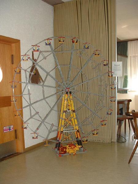

Riesenrad
Dieses RR hat einen Durchmesser von 2 Metern mit einer Gesammthöhe von ca 2,25 Metern. In den 48 Kabinen a. zwei Sitzen können also 96 ft-Personen mitfahren. Würde man das Rad und die Außenträger nachbauen, so braucht man knapp 300 der 120er-Statikträger von fischertechnik. Bei starker Hitze kann man das Modell hervorragend als Ventilator einsetzen.
Technische Daten (ca.): 48 Gondeln mit 96 Sitzen 2 Meter Raddurchmesser 2,20 Gesamthöhe 300 120er Statikträger 170 Statiklaschen 556 Statikstreben mehr als 1100 S-Riegel (Wer möchte, kann gerne nachzählen und mir die genaue Anzahl sagen J) Direktantrieb über einen Conradmotor (244040) mit einem Getriebe von 312:1 mit max. 17 Umdrehungen pro Minute J
