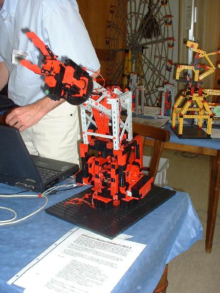

RoboMaster (21.1.2010, 16:52:50)
Reichen die Minimotoren um richtige Lasten zu heben, bei mir funktioniert das erst mit zwei Mini- oder einem Powermoter.
DerMitDenBitsTanzt (30.9.2003, 08:42:48)
Roboterarm als Standmodell"Standmodell" leider im doppelten Sinne: vom Fahrwerk getrennt auf dem Tisch stehend und mangels fertiger Steuersoftware mit stehenden Motoren. Es handelt sich um einen 6-Achsen-Knickarm-Roboter (oder wie einige Profis zählen: 5 Achsen plus Werkzeug) mit einem Gesamtgewicht von ca. 3,3 kg. Die Achsen 1 und 2 werden von je einem Power Motor (schwarz, 8:1) und die Achsen 3 bis 6 von je einem Mini Motor mit Vorsatzgetriebe bewegt.
