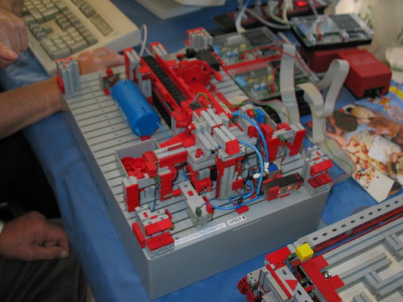

pvd (28.9.2003, 13:19:08)
Wirkung vom Pneumatischen Näherungsschalter .Ein spezielles und wenig bekanntes (einfaches !!) Teil von Fischertechnik ( gab es nur bei CVK) ist hier verwendet in diese Sortieranlage : ein pneumatischer Näherungsschalter . Es wird diskreminiert zwischen Rad mit geschlossene Seite nach oben und Rad mit geschlossene Seite nach unten. Das LLWin gesteuerte Modell hat eine sehr genaue Wirkung in Sortierung nach Position der angebotene Rädchen auf Transportband . Man hat zwei Ablegeorte am Ende vom Transportband ( da ist auch die Pneumatisch “Lesestation”) Diese Sortiermöglichkeit kann man auch mit aktuelle FT Einzelteile bekommen . Eine Beschreibung davon kommt in ein Artikel im Clubheft von Holland Club ( dezember 2003)
