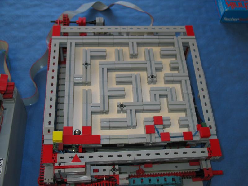

Labyrinth mit Metallkugel und untenliegenden Magnet mit BewegungsmechanismusUnten ( nicht zu sehen auf Foto) befindet sich ein Mechanismus der stark gleicht am Aufbau von alten FTPlotter : eine Dauermagnet bewegt unten am Labyrinthfeld . Es wird gesteuert mittels ein LLWin Programm und mit ein Joystick mit 4 Minitaster . Seht möglicherweise einfach aus , es ist aber nicht so einfach um so zu bewegen das man unterwegs den Stahlkugel nicht verliert , und die ganze Strecke vom Anfang bis zum Ende durchfahren kann . Eine Angabe der Zeit vom Parcours ist möglich ( man hat zwei nah zu einander stehende Kontaktpunkte am Anfang, und zwei solche am Ende : man kann also einfach detektieren wenn der Kugel abfahrt und ankommt ). Ein Modell das sich leicht nachbauen lasst also , und das auch als FT-gesellschaftspiel (Zeitkompetition ) geeignet ist .
