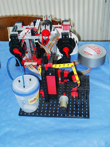

IMGP3846
Hochgeladen am 28.9.2003, 10:06 von sven.  2 / 6
pvd (28.9.2003, 13:43:27)
Modelle die beim SOlitäre Roboter gehörenDer solit¨re Roboter ist beschrieben bei Mörshausen 2002. Hier seht man noch mal die Vakuumpumpe und der “Pianola” , ein Codenleser der auf 15 Meter Papierband insgesammt 248 Codes enthalt . Die ¨können gelesen werden inzu Variablen mittels ein LLWin Programm. Und mit diese Codes war der (feste) Ablauf vom SOlitärroboter festgelegt ( eine lange Folge von SOLL-Werte für X und Y Positionen sind es eigentlich ).
