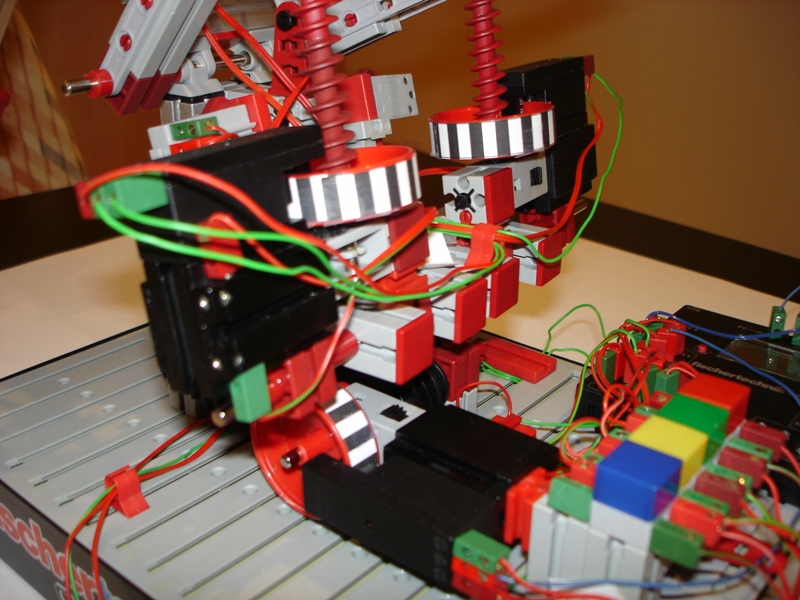

Training Roboter modified
Konstruiert von Marspau, Richard R. Budding. Fotografiert von Marspau.
Hochgeladen am 8.10.2012, 12:22 von marspau.  11 / 12
Details of the pulse wheels. the original #32367 with 36 bars could not be use with RoboPro,it was missing pulses.So i made bar patterns on paper wrapp around with 16 bars. Those one works well
Details zu den Impuls-Räder. das Original # 32367 mit 36 ​​Bars konnte nicht mit RoboPro werden zu verwenden, war es fehlende pulses.So i made bar Muster auf Papier Wickel um mit 16 bar. Wer ein gut funktioniert
