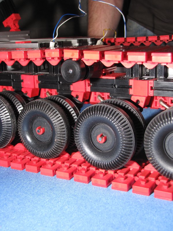

Wie im Original: 7 Laufrollen je Seite, und per Drehstab gefedert. Das schwarze mittendrin sind Freilaufnaben. Die Radaufhängung und zugleich Federung besteht aus Schweißdraht, den sich Dirk von einem Kumpel passend biegen ließ. Im Original gehen die Drehstäbe aber bis zur Gegenseite durch (hier nur bis zur Mitte), und deshalb sind beim Leo auch die Aufstandsflächen der Ketten (links/rechts) unterschiedlich angeordnet - die eine Seite liegt etwas weiter hinten auf als die andere.
Die Kette ist High-Tech pur. Jedes Glied hat eine ft-Kufe, die zwischen den Rädern 60 hindurch läuft und damit die Kette in der Spur hält. Insgesamt sieht man sehr schön, warum Kettenfahrzeuge auf Englisch auch “track-laying vehicles” heißen: sie legen also ein Stück Fahrbahn vor sich hin und fahren anschließend darüber hinweg. Was DER hier vor sich hin legt und hinter sich wieder einsammelt, ist wirklich eine Fahrbahn.

Das wird wieder ein fantastisches Teil. Dass die Rollen bei echten Leos unterschiedlich liegen, wusste ich nicht - interessant!

Hallo Stefan Das wusste ich bis zur Ausstellung auch nicht obwohl ich einige Fotos im Internet über die Panzerbrücke Biber gefunden habe. Aber Harald hat mich dann auch aufgeklärt. Wie ich schon geschrieben habe muss ich noch eine Menge Arbeit reinstecken. Gut die Konstruktion der Kette ist ja nicht neu ich habe nur die Kufe hinzugefügt. Die Kette läuft sehr gut so.

Der erfolgreiche Bau dieses Modells hängt nicht nur von starken Motore ab. Allein die Kräfte die sich im Gesamtsystem austoben sind gewaltig. Ein starker Motor allein nützt da garnichts. Wer Patente und somit Informationen sucht sollte in DEPATISNET.de suchen und zwar mit dem Suchbegriff Erfinder “PORSCHE”. Als Beispiel nenn ich mal die DE 3517724 A1, DE 3433178 A1 und DE 3738763 A1. Das Patent des Brückenverschlussmechanismus hab ich nicht mehr gefunden. Ist aber auch bei meinen Fotos zum Brückenlegepanzer gut zu sehen - das Herzstück des Gesamtsystems. Denke es ist sinnvoll auf diesen Originalmechanismus zu verzichten. Habe das Glück gehabt den Chefentwickler ausfindig zu machen und zu sprechen. Ist schon eine tolle Ingenieurleistung dieser Biber… Also meine Empfehlung… Das Gesamtsystem muss stimmen und die Originaldetails weglassen - sonnst geht’s in die Hose. Was die Ketten angeht, so sind sie parallel verschoben. Nicht nur wegen der besseren Fahrdynamik sondern auch wegen den Torsionsstäben der Fahrwerksaufhängung.
